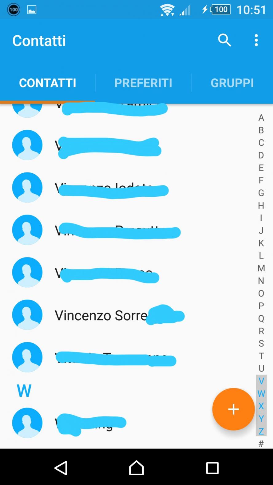

Salve a tutti, dopo tanti anni di iPhone 4 sono passato ad Android su Sony Xperia Z3. Devo dire che alcune criticità non mi aspettavo di trovarle su tale hardware con tale software. Ecco due problemi inerenti la rubrica riscontrati che spero qualcuno di buon cuore mi aiuti a risolvere:
Alcuni contatti sono visibili in rubrica (cercandoli tramite lettera sul tastierino laterale) ma non appaiono quando ricercati con la funzione trova e quindi scrivendo il loro nome sulla finestra di ricerca.
Il secondo problema è inerente il tastierino, quando apro un contatto in rubrica questo non scompare impedendomi di visualizzare il numero del contatto. È possibile abbassarlo solo cliccando sulla freccia in basso ma mi domando che senso abbia tale tastierino aperto.
Scorrendo la rubrica il contatto appare, ma se lo cerco non lo trova....
Se apro il contatto il tastierino non scompare e non vedo nulla...

Ultimo problema: quando digito i numeri sul tastierino trova, non solo i contatti con la stessa sequenza del numero di telefono, ma anche altri che non c'entrano nulla. Allego foto esemplicativa:

Ciao e benvenuto in Community User Sony,
per la ricerca, nome e cognome del contatto come sono salvati? Intendo, Nome e cognome li hai inseriti entrambi nello spazio "Nome" ad esempio oppure il nome è nella casella Nome e il cognome in quella Cognome?
Può apparire contorto mi spiace.
Per il tastierino, appena provato uno Z3 Compact e selezionando un contatto dopo averlo cercato passando alla "schermata" del contatto stesso il tastierino non risulta presente (aperto), forse il comportamento di Z3 è (attualmente, causa firmware?) diverso, in rete non ho trovato info a riguardo.
In attesa di una nuiova versione "software" (nuovo firmware) potresti tentare l'eliminazione di Cache e Dati dall'App Contatti in Applicazioni.

Ciao Manolo e grazie per avermi risposto. I contatti che presentano questo problema sono salvati correttamente con nome e cognome nelle apposite caselle.
Ho tentato di risolvere il problema del tastierino come consigliato da te ma la rimozione della cache e dati dell'app contatti ma senza alcun esito.

Provato ora anche in un Xperia M, stesso risultato, ricerca completa e tastiera che scompare alla selezione di un contatto tra quelli cercati.
Per la tastiera, tenta la soluzione di Cache e Dati per l'App Tastiera Xperia.
Per la ricerca, dovrebbe esserci una logica nel comportamento, non riesci a trovarne una che spieghi il non inserimento nell'elenco di alcuni nomi?
Ad esempio, sono salvati nella stessa posizione? Hai solo il contatto WhatsApp piuttosto che Viber?

Grazie ancora per la pazienza Manolo.
Ho provato a cancellare dati e cache anche della tastiera Xperia ma il problema non si è risolto. Non so davvero cosa possa originarlo.
Il contatto che non viene trovato nella ricerca in rubrica è salvato nel salvataggio Google contatti. Noto che anche altri numeri salvati solo su Google contatti non vengono trovati dal motore di ricerca della rubrica. Sai come posso risolvere questo problema?

I contatti Google sono salvati nell'Account Google, poi hai i contatti Locali e quelli SIM (senza contare WhatsApp, Viber e/o altri). In realtà non dovrebbe esserci questa distinzione ma dal momento che si presenta temo che la diversa posizione dei contatti stessi possa creare una qualche "confusione", potresti tentare sistemando/ottimizzando la rubrica.
Tieni comunque presente che, come per il tastierino, potrebbe trattarsi di una quantomeno momentanea situazione causata dall'attuale versione firmware in uso sul tuo Z3. Come ti ho scritto in precedenza sia uno Z3 Compact che un Xperia M non si comportano allo stesso modo.
Solitamente mi diverto nel cercare soluzioni a questi "problemi" ma non avendo modo di intervenire direttamente un supporto può essere complesso.
Manolo

Marino alla fine ho risolto entrambi i problemi resettando il cellulare e facendo un ripristino. non è stato facile, nè comodo ma almeno, almeno per il momento, sembra funzioni al meglio. Grazie infinite per l'aiuto 🙂
