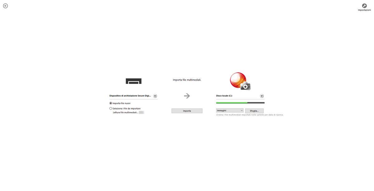

Ho inserito la scheda nella fotocamera SONY DSC-HX350 ed è uscito un messaggio dove mi chiedeva di formattare.. le opzioni erano "IMMISSIONE" oppure "ANNULLA", io ovviamente premo su annulla ed inizio a scattare!! Collegando la fotocamera tramite usb mi sono accorto che la scheda non veniva piu visualizzata dal pc ne tantomeno dal PlayMemories Home, non riuscendo quindi a trasferire le foto!

Io propendo per un problema da qualche parte nel PC, però ho qualche dubbio per via della prova che hai effettuato con un secondo PC... Considera che io non ho una fotocamera per provare con una memoria SD formattata dalla fotocamera, ma PlayMemories Home rileva (e può importare) due memorie SD (una nello slot integrato al VAIO, l'altra in un lettore esterno USB) memorie Flash USB, sia 2.0 e 3.0. Se a te il programma non rileva neanche un disco esterno o una memoria USB allora il problema è quasi di sicuro nel computer. Che poi anche l'altro computer non abbia rilevato la memoria... Con l'altro computer puoi verificare se rileva altre schede ho memorie flash.
