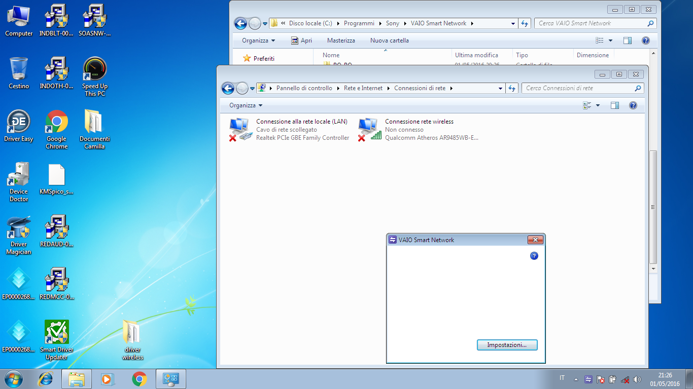

Immagine.pngCiao a tutti.
Sto cercando di riparare il computer di un amico. Erroneamente ha fatto l'aggiornamento a Windows 10 (da Windows 7, 32 bit) e la wireless non funzionava più, oltre al fatto che il computer era diventato estremamente instabile e lento.
Ho deciso dunque di formattare interamente il computer installando Windows 7 a 32 bit, ovvero il SO che era preinstallato sul computer.
Una volta installato il SO ho iniziato a installare tutti i driver.
Terminata l'installazione dei driver ho cercato di collegarmi ad internet per verificare la presenza di eventuali aggiornamenti per driver/software. Con il cavo ethernet riesco a collegarmi tranquillamente, ma provando a collegarmi con la wireless trovo difficoltà.
In particolare esce sempre il simbolo che indica la rete wifi con una X rossa sopra. Ho verificato i driver installati ed attualmente in Risorse di Rete mi viene letta la scheda Qualcomm Atheros AR9485WB-EG, indi per cui i driver della scheda sono installati. Andando sulla scheda di rete wireless infatti compare il messaggio "Non connesso" e non posso connettermi. Vedo inoltre che sul pannello frontale del pc, accando al lettore di schede SD, il LED riferito alla Wireless è verde ed è sempre acceso.
Navigando online ho dunque letto che servirebbe installare VAIO Smart Network (trovo che sia una cosa stupida dover installare un sw che gestisca le perifiche di rete senza che possa essere fatto direttamente in windows come avviene nel 99% dei computer sulla faccia della Terra). Allora installo in sequenza Sony Shared Library e Sony Notebook Utilities (non sono riuscito ad installare System Settings Program). Successivamente installo VAIO Smary Network, dopo opportuno riavvio. A questo punto provo ad accedere alla wireless ma nulla, esattamente tutto come prima. Provo ad avviare il programma Smart Network ma non sia avvia; allora entro nella cartella dove è stato installato il programma ed avvio il Client. Si apre la finestra di Sony Smart Network senza che possa selezionare nulla visto che è una finestra interamente grigia dove posso cliccare solo sul tasto "informazioni".
Non so davvero che devo/posso fare.
Qualcuno mi può aiutare?

Ciao ragazzi!
Ho risolto!!
Metto qui la "soluzione" per il problema che avevo esposto.
I passi che ho svolto sono i seguenti:
- nuova formattazione del computer installando il sistema operativo Windows 7 32 bit
- installazione di tutti i driver pre-installati sul computer, ad eccezione di "VAIO Smart Network" e di SFEP Driver. A questo punto sono andato in "Gestione Dispositivi" ed avevo un dispositivo Unknow Device e ho dovuto installare manualmente i driver contenuti in SFEP Driver.
- ho installato VAIO Smart Network.
Dopo il riavvio del PC tutto si è messo a funzionare correttamente. Potevo dunque utilizzare anche la wireless e abilitare/disabilitare le periferiche tramite il tool VAIO Smart Network.
