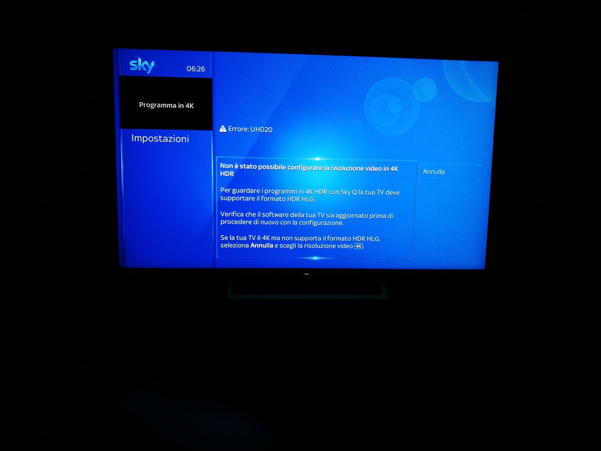

ho un Tv Bravia KD-55XE8577 ed oggi ho vissuto la brutta sensazione di non poter fruire del segnale 4K HDR nella visione delle prove della Formula 1 a Melbourne.
Come è noto SKY iniziava proprio oggi a trasemttere nel formato 4K la Formula 1. Quando però ho acceso la TV ho visto subito l'indicazione sullo schermo per accedere appunto al formato 4K premendo il tasto verde. Così ho fatto ed è comparsa allora la scritta che allego dove venivo invitato a scegliere la risoluzione video. Ho scelto ovviamente 4K HDR e, doccia fredda, compare la schermata di errore che vedete nella seconda foto. In sostanza sembrebbe che la mia TV (appena comprata e ritengo, di ultima generazione e con software aggiornato) non supporterebbe il formato HDR-HLG di cui francamente non avevo ancora sentito parlare e che quindi non saprei nemmeno a cosa si riferisca. Oltre che sperare in un aiuto nella community vi pongo una domanda: "devo prendermela con SKY o con Sony?". GrazieSKY 1.jpgSKY 2.jpg

 Il tuo tv supporta già hlg a meno che siano 6 mesi che non lo aggiorni.
Per vedere se effettivamente sta ricevendo una trasmissione in hdr hlg premendo action menu -> immagine vedi il logo hdr accanto alla modalità che tu hai scelto per quell' ingresso.

Comunque, con una semplice ricerca nella guida online del tuo tv (io ho un modello diverso non hdr) con "hdmi" escono fuori le impostazioni: http://helpguide.sony.net/tv/faep1/v1/it/04-09_02.html?hl=hdmi
In altri post era già stato scritto di impostare la modalità avanzata della porta hdmi.

Con tutto il rispetto, se uno chiede aiuto forse lo fa perchè, da principiante, ha già cercato sia sul manuale che nel forum, dove peraltro non ho trovato la discussione che serviva. Il problema dei forum è che sono piuttosto dispersivi; io ho cercato, senza trovarla, la risoluzione al mio problema. Non metto in dubbio che ci sia, da qualche parte, nei meandri delle discussioni, ma io non l'ho trovata. Sarebbe cosa gradita, quando un "esperto" sa dove andare a cercare, postare il link in questione, visto che ha perso del tempo per un commento sarcastico, usare quel tempo per dare un aiuto concreto. In altri forum così si fa e penso sia la cosa più intelligente.
Per quanto riguarda il manuale, una volta visto il problema, ho ovviamente cercato anche lì, ma neppure lì ho trovato una risposta. Non risulta esserci una porta HDMI specifica per l'HDR ne' ho trovato alcunchè rispetto al servizio HLG che mi chiede Sky. Trovo invece un articolo interessante da cui si evince che "Tutti i modelli Sony Ultra HD con HDR usciti lo scorso anno e quelli del 2017 riceveranno un firmware che abiliterà HLG"
( https://altadefinizione.hdblog.it/2017/02/06/Sony-TV-2016-2017-aggiornamento-HLG/ ) ma se ciò corrisponde al vero, perchè viceversa il mio TV pare non lo supporti? Ho comunque modificato qualche settaggio e stamattina ho visto sicuramente in 4K il GP di Melbourne, ma ciò che non riesco a capire è se anche l'HDR-HLG era attivo o meno. E non pare più possibile ritornare sul settaggio di cui ho postato la prima immagine. Se qualcuno può darmi un imput bene, diversamente me ne farò una ragione. Non è certo la cosa più importante nella vita.   :slight_smile:

RISOLTO.
In realtà bisogna operare sia sulla Tv che sul Decoder SKY Q
Sulla TV:
Impostazioni -> Ingressi esterni -> Formato segnale HDMI -> Formato avanzato (su porte 2 e 3)
Sul Decoder:
Impostazioni -> Configura -> Audio e video -> e qui scegliere l'opzione 2160p 4K HDR che a me, in un primo momento, non accettava perchè non avevo precedentemente settato la TV come sopra. E forse anche perchè non usavo le porte 2 o 3
Grazie comunque e scusate lo sfogo. Buone visioni
