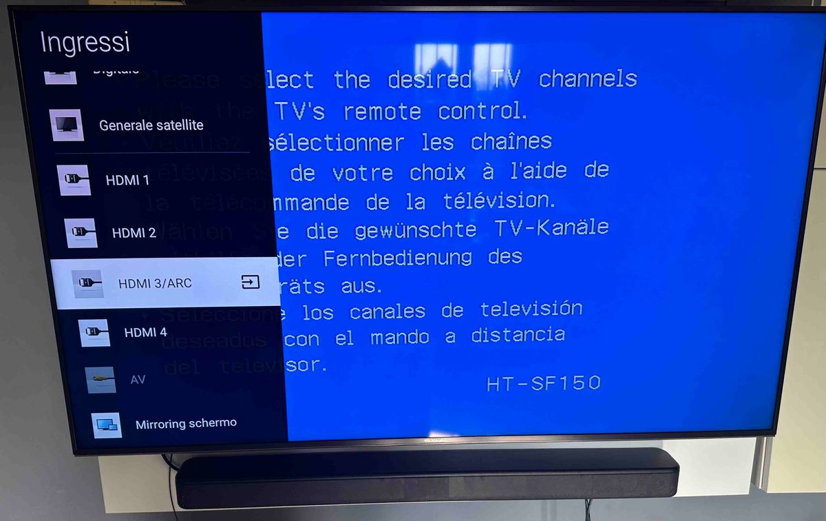

Buongiorno a tutti, ho collegato la soundbar  alla Tv Sony KD-55XF9005 entrambe hanno hdmi arc ma non vine prodotto alcun suono, se collego via cavo ottico funziona.
come mai con il cavo hdmi non viene prodotto alcun suono? Grazie mille per il supporto

A quale HDMI l'hai collegata?
Hai attivo in entrambi, TV e Soundbar, BRAVIA Sync?

Williams2209
Buongiorno si ho collegato entrami e device in hdmi arc tanto e' vero che se vado sulla scelta degl'ingressi mi esce questo. Quindi deduco che viene vista dalla tv. Se vado pero' nel menu BRAVIA Sync non viene rilevata.IMG_1893.jpg

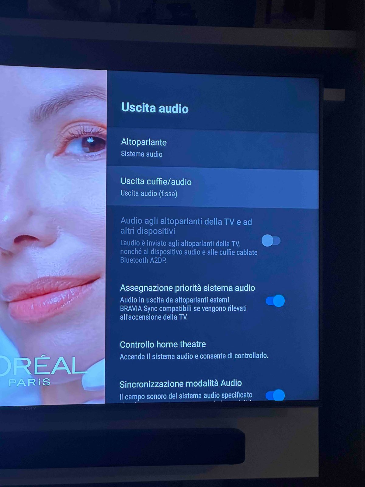

Williams2209
Cambia da PCM a Multicanale, o quello che c'è come alternativa...
jojo-76
@Williams2209 hai saltato questo...HT-Sf150 è compatibile DD.
Nota
  • È necessario configurare le impostazioni [Uscita audio digitale] in base al sistema audio. Premere il pulsante HOME, quindi selezionare [Impostazioni] — [Visualizzazione e suono] — [Uscita audio] — [Uscita audio digitale].
